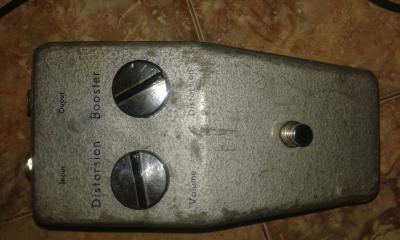

Alguien sabe algo de este TONE BENDER?
Francisco Ruiz
por el 17/03/2016
Buenos días a todos, hace tiempo que tengo este pedal, es una versión del TONE BENDER, parece bastante antigua y estar fabricada en España, pero no tengo ni idea, si alguien puede arrojar algo de luz sobre el tema.

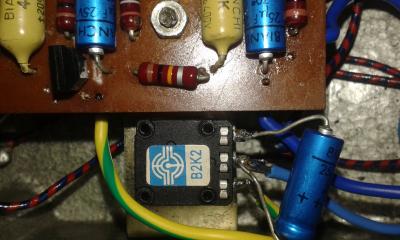

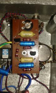

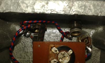

Interesante pedalin, sinouedes mira dentro aver por la placa si encuentras alguna marca...yo tuve un gen sustainer..fabricado en Italia bajo licencia vox...tal vez sea algo así..en esa época tanto thomas organ q luego serían los dunlop como vox..tenían empresas como Gen q fabricaban para vender en ciertos países...un poco lo q hacia Ibáñez con maxon..si en la tapa trasera no pone nada..mira en el interior,si tiene placa busca alguna marca..pero estos suelen ser componentes soldados una a uno...saludos...
Francisco Ruiz
por el 10/04/2016

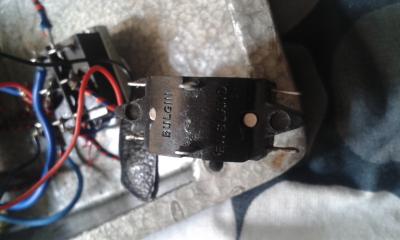

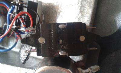

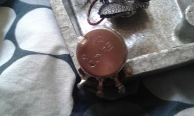

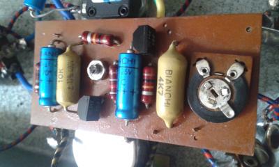

Hola, muchas gracias por el comentario, lo único que he visto es que en la placa pone es ISIO o OISI, los pots son COYRE SPAIN, el interruptor BULGIN ENGLAND, y los componentes electrónicos de la placa BIANCHI, así que el despiste es tremendo........

Jajajajaja ..yo diría q es un pedal de algún diyer de los setenta..pero esas carcasas...las tenían los vox los dunlops y primos hermanos como Gen q era italiana...no creo q un diyer encontrará esas carcasas .realmente es raro...y q tal suena..?? A todo esto....

Lo q si coincide con los de es a época es la manera de poner los jacks al revés de como se ponen ahora,es decir con el output a la derecha y el imput a la izquierda...eso es a la antigua total...supongo q no lleva toma de red...otra cosa normal de esos años...

Cuelgate si puedes unas fotos de las tripas y cuenta q tal suena eso...ajjajaj..si puedes he...q estas cosas hay q verlas...suelen ser como llamaba yo al gen este...cariñosamente " el zueco" de lo ganso y desfasado del efecto..hacia una especie de compresión muy sutil..

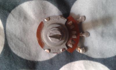

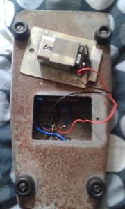

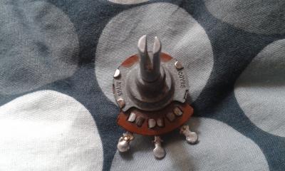

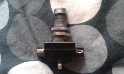

Ya iremos sabiendo más sobre el pedalito en cuestión, sonar suena muy bien con humbuckers, con singles tampoco está mal, tiene muchísima salida, dentro lleva un pot pequeño de los que se ajustan con un destornillador, supongo que será como una especie de bias..... cuando lo ajustas en uno de los extremos da igual la guitarra que tengas conectada, el sonido que te da es el de SATISFACTION!!!! Mi amigo el que me lo regalo, se lo encontró en un desván con un ampli a válvulas ruso, y la tapa trasera está completamente oxidada, y el pot del gain se jodio enseguida, se deshizo el grafito, el interruptor también se rompió aunque he podido salvarlo......
Francisco Ruiz
por el 10/04/2016
Voy a hacer las fotos, estoy intentando encontrar un potenciometro que sea lo más parecido posible al original, le tuve que poner uno muy guarrindongo para que funcionase y sanear unos cables que estaban casi partidos, a ver si por esta vía en el foro consigo ayuda para encontrar el pot, es un cacharro que me gusta mucho......

Ahí van unas fotos

Esta noche miró bien las fotos en el pc,ahora en el telef no veo bien las del pote,pero no será difícil encontrar algo de info en el foro de diyers sobre los modelos q usan para replicar este fuzz...juraría por las fotos q es de transistores de silicio . con tiempo..hoy y mañana estoy liado. Te miró a ver a encontramos esquemas de montaje de este modelo...no creo q cueste pues es famoso..y seguro encuentras un pote equivalente..si andas bien de soldadura..te recomiendo q cambies el switch y el cableado..así como el otro pote y restaures un pedal majo q vale la pena...hay por ahí hasta hilos para ponerle alimentación externa...dame unos días y seguro encontramos hilos en este mismo foro...si no en el foro Pisotones fijo q hay info sobre los vox tone bender.
