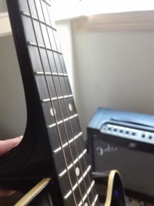

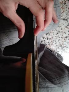

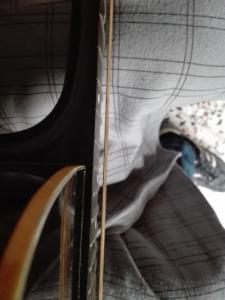

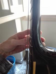

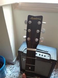

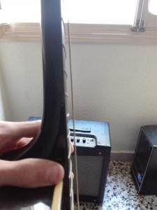

Quizas sea yo, no lo se, siempre he estado acostumbrado a la electrica y ahora cojo esta acustica, y es que me saca de puto quicio, no puedo hacer nada, las cuerdas demasiado duras y demasiado separadas del mastil, es que no puedo tocar en condiciones enserio, por que no es mia si no la estampaba contra la silla y a tomar por culo, por que es que de verdad que no puedo tocar en condiciones, os dejo unas fotillos y vosotros me direis que le puedo hacer a esta cosa, por que la verdad es que no tengo ni idea y la quiero disponible y comoda para tocar, me pone muy nervioso cuando una guitarra me putea, por que encima no tengo dinero ni pa cuerdas.

Hacer un buen ajuste en una acústica no es nada fácil. No tienes selletas regulables y si esta muy alta, como es el caso, pasa por lijar el hueso del puente, cosa que si no haces bien puedes dejarlo inservible y/o la ciruela. Podrías mirar si el alma necesita ajuste, a ver si mejora algo, pero ten en cuenta que es un academy, no esperes una guitarra acústica súper comoda, para eso hay que gastar algo mas.

Poco más de lo.que comenta #2 , toquetea el alma un poco, compra una selleta para el puente y ve lijando poco a poco hasta que quede a una altura aceptable. Es lo único ies creo que puedes hacer.

Mi opinion por si te vale: esa guitarra es academy, una marca china de muy baja calidad es decir, de malas maderas y mala construccion. Se fabrican en cadena y a base de moldes y aqui en españa se pueden comprar nuevas por 60 o 70e. Para nada vienen ajustadas de fabrica y lo normal es que el mastil se combe en pocos meses y no tienen sulucion aunque ajustes el alma, si es que puedes y te da recorrido. Mi consejo es que no mal gastes tu tiempo y dinero en intentar ajustarla, olvidate de ella. En el mercado de 2da. mano tienes acusticas rondando los 100e que, buscando un poco, son infinitamente mejores. Un saludo.
