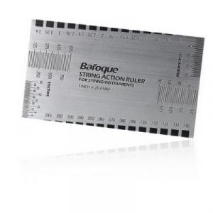

Hace poco compre en una tienda china una especie de regla para el ajuste de la guitarra. Por el precio al que estaba me lancé a por ella para poder ajustar la guitarra en condiciones con medidas exactas... el problema es que hay tantas lineas, números y medidas que me lio para que vale cada una jajajaja. He llegado a saber como medir la altura de las cuerdas en el traste 12, pero luego hay muchas más medidas, y creo que esta regla vale para medir también la altura de pastillas, la acción y curvatura del almas...
En fin, solo quería saber si alguien la conocía y sabía bien como se usa y si hay algún lugar donde ver su correcto funcionamiento.
No se si se puede... pero fue aquí donde la compre... Siendo china no se si es muy fiable pero por ese precio decidí comprarla.

Esta es la mia en concreto:

Hey Bravo! Yo me pille una hace unos meses y vale para muchas cosas. Lo principal es la altura de las cuerdas, luego para la altura de pastillas, y cuanto mas investigas, mas cosas aparecen. Viene en cm y en pulgadas, por eso tantas rayitas, jeje. Tengo una guitarra tipo Fatstrat y me fije en las medidas de las stratocaster, y muy bien... Ya veras que investigando vas a ver que una guitarra tiene mil y una medida que ajustar... ya nos cuentas...

#2 ey, pues tiene buena pinta. LA tuya es de la tienda china o es buena? Lo digo porque he visto comentario en la tienda, y a muchos les pasa que algunas de las medidas, las rayas no empiezan justo en el borde de la regla, por lo que hay un pequeño desfase parece, y en la mía es así... entonces no se si eso es un problema muy grande... supongo que salvando ese error y añadiendo a la medida un mm más puedes solucionarlo, pero no se si es muy exacto...

Pues yo me compré una igual y fue un fiasco :preocupado: . Las medidas que venían marcadas en la regla no son precisas :_no_no: .
Os recomiendo que la comparéis con una regla para ver si a vosotros os pasa lo mismo. Para comparar una guitarra con otra pues sí vale. Pero para medir, no.
Es una imitación de la de Stewmac, que aquí nos presenta es omnipresente Dan Erlewine:

Pues eso es lo que he leido, que a mucha gente le ha salido rana... tendré que comparar con otra regla ara ver si mide bien..

No creo que valga la pena comprar la de Stewmac por el pastizal que sale.
Da igual que las medidas no sean precisas, los ajustes básicos de una guitarra no necesitan ser al milímetro ni tan solo con un precisión eelevadísima, con poder tener una referencia en la cual te sientas cómodo es más que suficiente y eso estas reglas te lo dan
Yo la tengo desde hace más de un año y va perfecta para ajustar la altura del puente. Al final lo que haces es utilizarla para marcar un referente de altura de cuerdas. Un ajuste milimétrico no dura más que unos segundos y se irá en cuanto la acerques a un foco o a una salida de aire acondicionado.
Sinceramente por lo que cuesta me parece una herramienta de lo más útil que puedes tener por casa o por el local.
Para medir almas, utilizo galgas, son mucho más cómodas para ese propósito en concreto.
