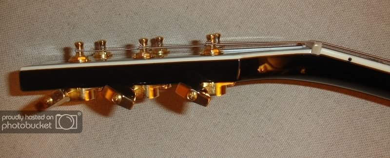

Olmost si te fijas en las plantillas del diapasón al llevar dos escalas 28´ y 25´ necesitamos un puente suuuper inclinado, el final de las cuerdas nos da el ángulo del puente, para poder quintar y mantener las escalas compensadas. Por eso era la idea de los puentes individuales, pero hay dos problemas:
1- Para hacerle la conexión a tierra al puente tendria que cablear siete piezas...
2-Cada pieza vale 19 euros mas gastos de envio (eso comprándoselas al fabricante, en thomann estan a 39€)
Así que pienso inventar un puente "custom" más o menos asi pero con la inclinación correspondiente a la escala doble:
Saludos compañeros :brindis: :ok:

o cablear siete piezas... o cejuela de bronce y ya se reparte solo

Claro Doc, en principio si le pongo unas Blackouts activas no seria necesaria esa conexión, pero como no se en el futuro lo que pueda pasar sigo rumiando... :ok:

Yo opino lo mismo que el Dr...la plana de ese puente custom (aparte de ser hermosa) que sea de bronce o de laton, y pfff no necesitas tanto cable. Mounstroso tu tallersito!! quiero que salgan 100 guitarras mensuales de ahi :risa:

optra cosa... seguro que son 17 grados? me parece a simple vista unos cuantos mas tomando como referencia el angulo gibson
