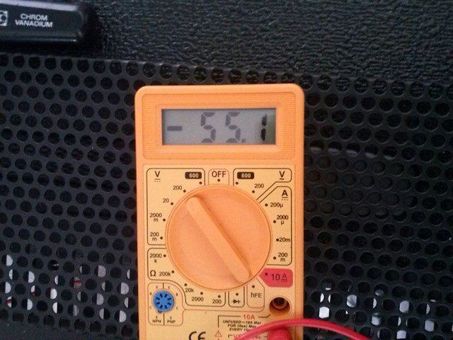

Salvador González
por el 13/06/2013
Bueno pues al final me he documentado por otro sitio y he realizado el trabajo sin problemas, la verdad es que es muy sencillo (mucho mas que cuando se lo hice a mi 5150) En el mismo manual del cabezal te indica como lo debes de hacer, incluso la posicion en la que colocar el selector del multimero, en este caso el cacharro es un Bugera 333xl de un amigo mio y asi se ha desarroyado todo.
Con el cabezal apagado le he cambiado las valvulas originales por unas TAD 6l6GC.
Despues he puesto el selector de tipo de valvulas del cabezal en la posicion 6l6GC, lo he encendido con todos los potenciometros a 0 y he medido con el multimetro, me daba -52v, el fabricante recomienda -55v, con el pote ajustable lo he dejado en esa medida.
Tenia una pequeña oscilacion entre -55.0v y -55.1v lo cual es irrelevante.
