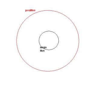

de todos modos cualquier transformador de pedales te serviria con la polaridad en el mismo sentido para el pocket pod.mira el dibujo que adjunto,veras que el jack macho de alimentacion tiene que tener el polo negativo en el agujero del centro y la envoltura metalica de fuera tiene que ser el positivo,esto es asi para todos los pedales para guitarras y bajos.
