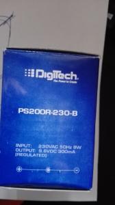

"bocasucia" escribió:
soldout escribió:
Son Centro Negativo.
Pues por la foto que pone el que ha utilizado hasta ahora, tiene salida a 9v en alterna.
Y, por lo que veo, el equipo se alimenta con alterna.
No entiendo el comentario. El compañero ha preguntado si son centro negativo o no, y es lo que le he contestado, usa centro negativo.
Por si acaso pongo una foto de la caja del alimentador
bocasucia
por el 03/01/2020
Hola Soldout.
¿Pero es el alimentador del modelo en concreto que dice el compañero?
Es que si lo es ya no entiendo nada.
soldout
por el 03/01/2020
Hola bocasucia.
El que se pierde con la explicación que habéis dado soy yo, la tengo que leer bien a ver donde estoy fallando.
Es el del Jamman Solo, es de 300 mA, no de los 1300mA que pide el pedal de el compañero, pero he asumido que la polaridad va a ser la misma como pasa dentro de cada marca.
bocasucia
por el 03/01/2020
Hola Soldout,
Es que el Digitech Jamman Solo, precisamente es de 9v DC (creo que ya lo apunté un poco más arriba?)
Pero el del compañero, aun siendo un Digitech Jamman es otro modelo y va a 9v AC.
Las marcas, a veces, tienen diferentes fuentes de alimentación, dependiendo de la serie y modelo.
A mi me pasó con un pedal Rocktron y la lie un poco. :mrgreen:
soldout
por el 03/01/2020
¡¡¡¡ Qué susto tio !!!! por un momento creí que yo era el que estaba usando el alimentador que no era.
Ahora lo pillo, gracias.
