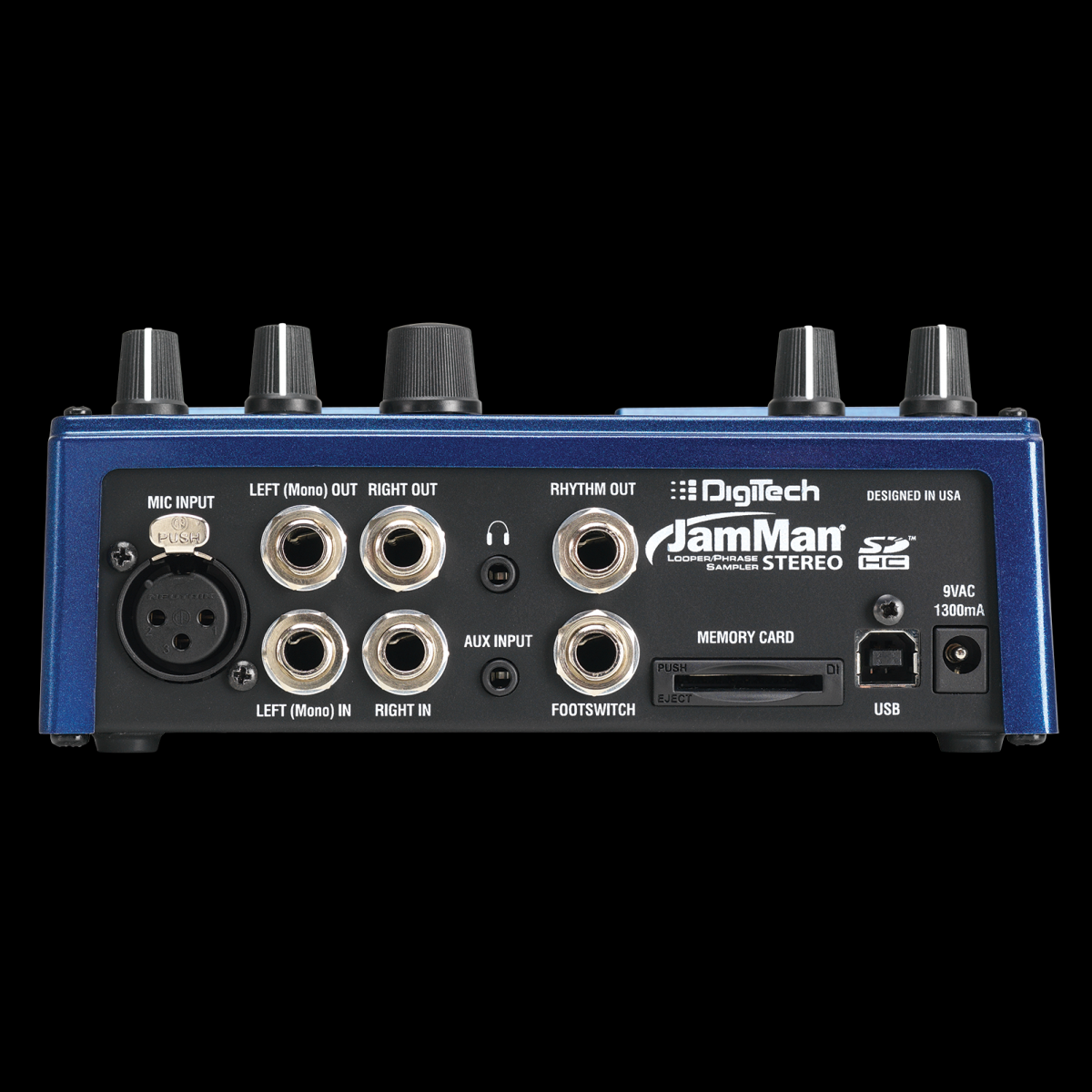

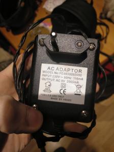

Pues por la foto que pone el que ha utilizado hasta ahora, tiene salida a 9v en alterna.
Y, por lo que veo, el equipo se alimenta con alterna.
bocasucia
por el 03/01/2020
Perdón, he puesto la foto del jamman stereo, pero el normal se alimenta igual:

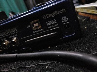

Este es mi pedal por detrás..
bocasucia
por el 03/01/2020
Manuel escribió:
Ostras, entonces tú crees que no bocasucia?... No se q hacer jaj
Es un alimentador con salida a 9v en alterna. Si tienes dudas, llévate a la tienda el que has utilizado hasta ahora y que te den uno de las mismas características. Muchos equipos se alimentan con 9v en alterna (Digitech, Rocktron...) , no tendrás problema. El propio pedal lo lleva impreso: 9v AC 1300mA.
Quizás te preguntaron si llevaba negativo al centro porque dieron por hecho que era un pedal "normal" (el modelo jamman XT Solo es de corriente contínua, ahí si que tendríamos que tener en cuenta la polaridad)
