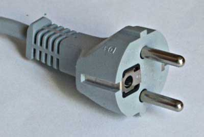

Hoy he comprobado que tengo estos enchufes en algunos sitios de la casa:
Y como es logico tomos mis enchufes o solo tienen los dos polos o son asi:
Me gustaria encontrar un adaptador para evitar tener que cambiar enchufes para aprovechar esa toma de tierra, me mete ruido en mis grabaciones y quiero adquirir un ampli a valvulas que por seguridad necesito esa toma.
