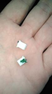

Misterio resuelto. Un conector ajustable que hacía falsos contactos. Se movía... Pitaba.
Eso sí... Me ha dicho el técnico que lo ha montado y desmontado 4 veces hasta que ha dado con el problema.
Así que ahora a darle cera... Y a ver que tal va.
