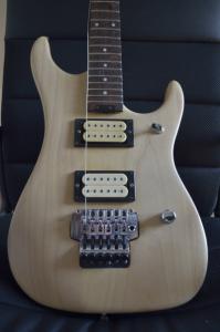

jambojambo
por el 21/03/2014
Esta guitarra la pinté con laca al agua, probé varias y elegí la que más me gustó. Bueno el aspecto creo que está decente, y de sonido no cambió, tal vez ganó en cuerpo, pero creo que tiene que ver más con las capas que le dí que con el barniz, yo diría que no se apreciaban cambios.
Yo digo que hay que probar que si alguien a probado lo del poro abierto Lasur, bueno hay que investigar. Que yo sepa los productos específicos no existen para guitarras, fender usó pinturas para coches, la nitro es de toda la vida para decoración, poliuretanos y epoxis para la industria naval sobretodo, hemos ido adaptando productos existentes a nuestras necesidades , salvo los constructores de violines que tratan de investigar todo el rato para emular el barniz que hacia Stradivari. Bueno que no quería formar una guerra de que pintura es mejor y esas cosas, solo saber si alguien había investigado con esto. Creo que un poco de prueba error no viene mal.

frasco
por el 22/03/2014
Cuidado con el repelo en las testas... yo no puedo ser imparcial... mis pruebas con barnices al agua en madera siempre han sido catastróficas.
Esta está barnizada "al agua"
Consigo mejores acabados con la mitad de esfuerzo con otros productos.
