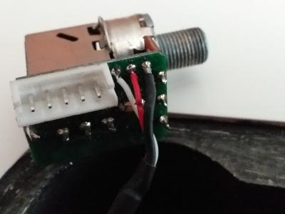

Alguien sabría decirme porqué no encuentro este potenciómetro (el de el archivo adjunto A500K con circuito y clema)por ningún sitio??? Y sin embargo el A500K si??? Gracias.

Es un pote "Push Pull " de una Epiphone Les Paul Custom Pro que además de controlar el tono cambia la fase de las pastillas.

Veo que la mayoria A500k como digiste tienen una pequeña pcb donde se encuentra un conector, a unas malas podrias ver como se comporta esa pcb y con un push pull A500k normal hacerlo funcionar de la manera que quieres, ya que el potenciómetro te conmuta a distintas pastillas según tu desees.

Gracias por tu ayuda Carlos, pero no es el mismo pote, si te fijas el mio ademas de la conexión de la clema, lleva tres cables mas soldados a la PCB. Seguiré buscando...
