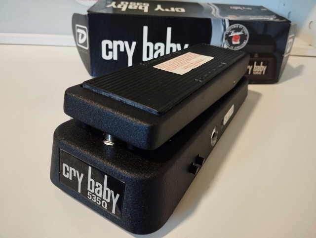

En primer lugar un saludo y gracias de antemano.
Me ofrecen un wah 535Q Cry Baby Multi-Wah a buen preció y dudo entre este de segunda mano y el Dunlop GCB 95 Wah Cry Baby.
El caso es que el 535Q lo he probado y noto bastante diferencia de sonido cuando me conecto a él (efecto off) o voy directo al ampli.
El concepto del “true bypass” ya lo tengo claro, pero me gustaría saber si en el modelo 535Q también se puede aplicar la modificación. Sino es así… ¿que wah me recomendáis para hacerle el true bypass??

Mmm por partes
El 535Q es True Bypass dependiendo... los modernos, al parecer si, pero hasta hace bien poco son pseudo-true bypass.
De la página de Dunlop:
Taken from Dunlop's true bypass blog entry:
The 535Q is almost true hardwire bypass. While the circuit is arranged for true hardwire bypass, there are very large resistors hanging off the input and output. These act to discharge any leakage from input and output capacitances, thus reducing the amount of ‘pop’ heard during switching. You must remove R41 and R42 in order to make the 535Q true hardwire bypass.
Qui'cir, que está cableado como un True Bypass pero tiene las dos resistencias R41 y R42 para reducir el ruido al activar el Wha.
En esta página:
http://acapella.harmony-central.com/showthread.php?2246805-Cry-Baby-535Q-True-Bypass-Mod/page3
Uno de los foreros asegura haber quitado las dos y que el pedal mejora una barbaridad.
Mi consejo antes de hacer eso, es que lo abras, mires el modelo de la placa y le mandes un correo a Dunlop pidiéndoles que les ayudes a hacer tu pedal True Bypass antes de hacer nada.
¡Y que luego nos cuentes qué tal ha ido! :leyendo:
