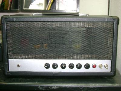

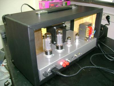

Caja:
En esto poco os puedo decir, solo que aquí interviene lo que te quieras gastar o lo manitas que seas, yo hice la caja de pino y la forre con poli piel. La pegue con cola de contacto, el asa, las cantoneras y el tolex lo compre, así es como quedo.
Faltan muchos detalles por explicar, con este pequeño tutorial quiero transmitir que no es tan complicado como parece pero si que hace falta tener perseverancia y si hace mucho tiempo que tenias ganas de hacer algo así pero no sabes cual pues esta es la mejo opción porque ya esta probado, si alguien tiene dudas respecto el montaje me las puede consultar, un saludo.....
ferri555
por el 21/01/2012
Que bien te ha quedado!, aunque deberias haber puesto eso como respuesta al otro hilo que has hecho, asi es mas rapido y facil verlo todo entero

Debe sonar bien no? La estetica me gusta, y el sonido seguro que es bueno.
SCRONCH!!!
por el 21/01/2012
Pues mejor de lo que esperaba, en cuanto pueda subire un archivo de sonido que pueda tener algo de calidad porque no tengo un micro adecuado para esto..
