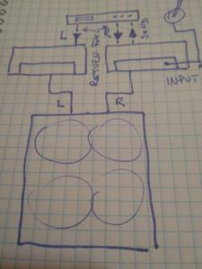

O (que es lo mismo) dos etapas de potencia, que también las puedes obtener de dos cabezales. Alguna vez lo he probado, el esquema es el de la foto.
pueblo
por el 06/02/2020
Igual microfoneado funciona pero supongo que escuchando el ampli a pelo la separación stereo es ínfima por al cercanía de los altavoces.
Con 2 2x12 o 2 4x12 y dos amplis seguro que puedes hacer que suene stereo simplemente alejando las pantallas.
