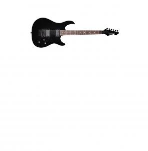

mi guitarra es TODA NEGRA, salvo el diapason q es marron(palorosa), y le quiero poner un locking nut dorado o un cromado no se cual quedaria mejor, ¿que opinan?
(ya traia uno negro pero ahora q se le perdio un bloquecito a la empleada quiero aprovechar y comprar otro color)
William
por el 08/04/2012
dejo una foto
jerry_ft
por el 08/04/2012
plarado o nefro, de preferencia plateado, saludos
jerry_ft
por el 08/04/2012
plateado o negro, de preferencia plateado

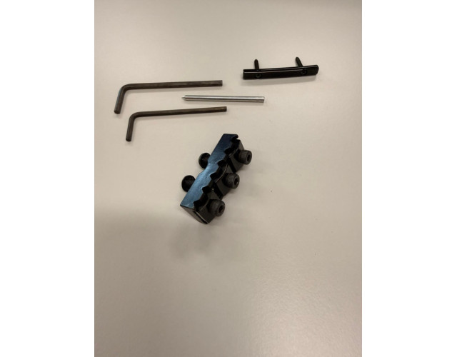

Refloto el hilo para preguntar donde se puede conseguir un locking nut de 42mm. Gotoh no veo que los haga y no encuentro nada por internet que sea de 42mm salvo alguno de marca china
AlmaMater
Buenas
Realmente no hay NUTs de 42mm ni tampoco de 43mm
Lo que encuentras son por ejemplo:
El Floyd NUT R2 = 41.30 mm
R3 & R4 = 42.8mm
Etc
Si de serie la guitarra viene con Puente y nut Gotoh, lo mas probable sea el de 41mm. (GOTOH FGR-1)
Lo mejor seria preguntar directamente al que manufactura la gutarra.
Saludos!
