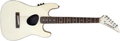

Allá por los 90 trabajaba de técnico en una conocida tienda de instrumentos de Sevilla y pasaban muchas guitarras por mis manos, se pusieron de moda "acústicas para heavys" cuerpos finos, mástiles wizzard, algunos atornillados, colores imposibles y cuerdas de electrica.
Os acordáis de esas atrocidades?
