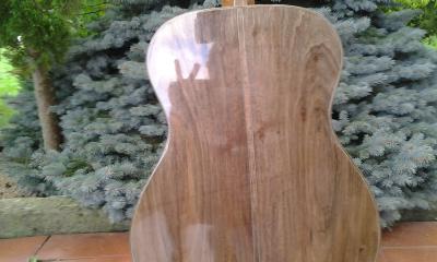

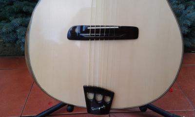

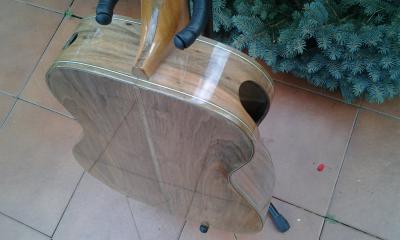

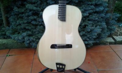

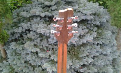

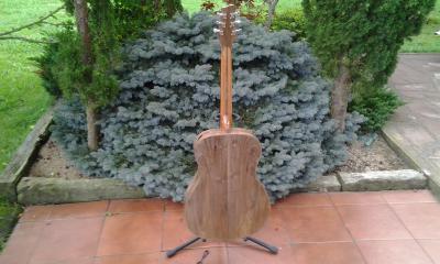

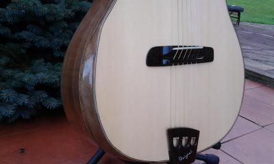

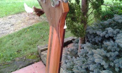

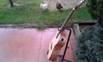

Tanda final de fotos. Comentar que la guitarra está barnizada con poliuretano y después pulida.
Como comenté antes esto era un experimento para probar otro tipo de varetaje. El sonido que saca está bien, no es nada del otro mundo pero suena bastante bonito. Teníamos miedo a quedarnos pobres con los graves al suprimir el agujero central, pero al final los que se han quedado pobres han sido los agudos porque los graves suenan muy bien, le falta ese equilibrio entre graves y agudos para que hubiese sido muy buena, y eso que al abrirle el agujero pequeño bajó la potencia de los graves.

Preciosa
pepetrauma
por el 17/10/2013
enhorabuena amigo , tiene detalles precisioso , el chapado de la pala , la cenefa en el aro , el barnizado , la cenefa del diapason , etcc . es todo detalles . Quizas poco convencional y choca un poco ver el frontal sin la boca ( es como esos cuadrors donde las gente tienen los labios pegados ) , pero preciosa , y seguro que suena bien . A ti te sonará de maravilla .
Lo dicho enhorabuena , muy buen trabajo .
