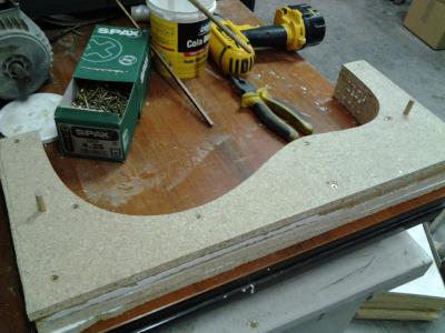

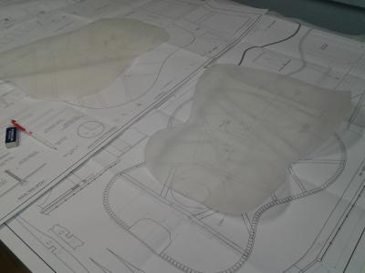

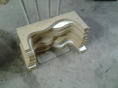

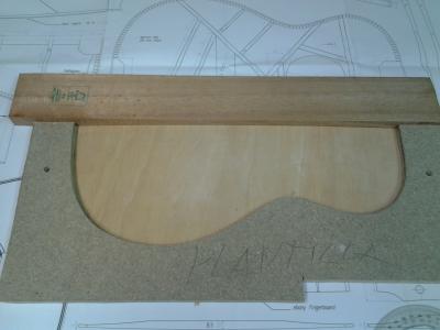

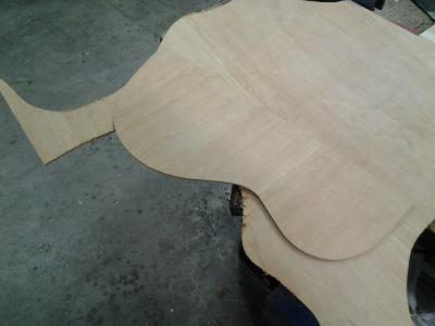

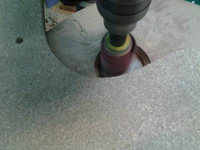

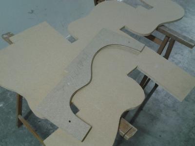

Así que empezamos por preparar las plantillas y los moldes.

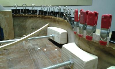

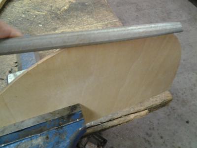

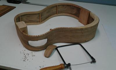

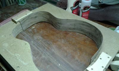

Comenzamos con los aros, nos hemos fabricado una máquina para domar aros, además hemos preparado plantillas para varios tipos de guitarras. Después de comprar la manta eléctrica y las chapas aceradas estrenamos la maquinita en cuestión….. y una maravilla, rápido y fácil. Tuvimos que desmontar un horno para quitarle el termostato y poder regular la temperatura y listo ya tenemos una domadora de aros.

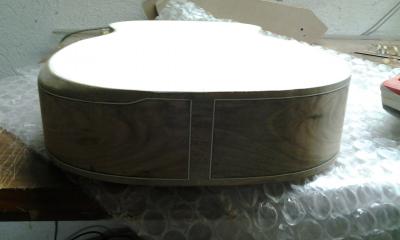

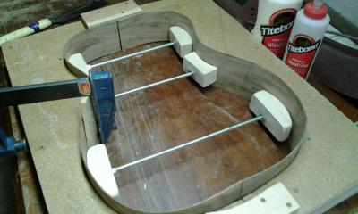

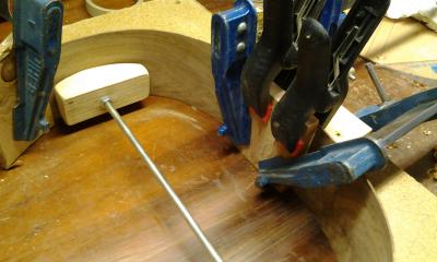

A esta guitarra le vamos a hacer un apoya brazo integrado en la tapa.
Para ello, en el sitio donde se apoyaría el brazo tenemos que poner un refuerzo más grande, ya que después habrá que darle la forma de chaflán.

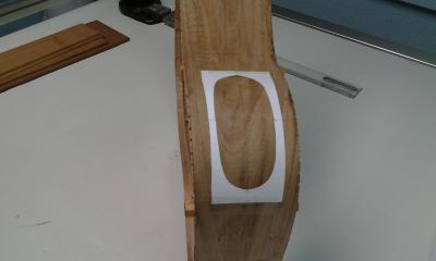

Una vez pegados los aros se pegan unas chapas blancas y negras en los lugares donde haremos las bocas, se coloca la plantilla y se cortan los agujeros.
como teneis pensado la terminacion de la tapa con el apoya brazos , ? le vais a poner cenefas ? como es el acabado de los binding en el apoya brazos?,
axilavegetal
por el 23/09/2013
En esta foto se aprecia el tema del binding y la cenefa.
Ya pondré más fotos del proceso.

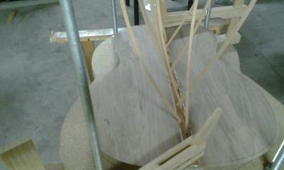

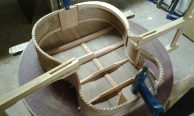

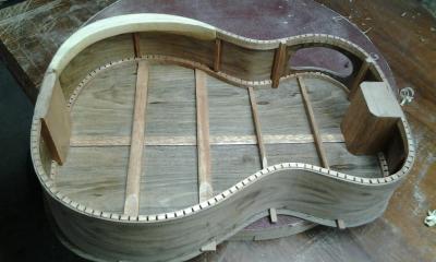

El fondo, como he comentado antes es de nogal, aquì van las fotos de su construcción y pegado a los aros.
pepetrauma
por el 23/09/2013
precioso el binding , y el resto , me encanta el tono del nogal , imagino que las dos traviesas mas gruesas alrededor de la boca serán para evitar deformidades del aro en ese area . Precioso trabajo , buen trabajo
