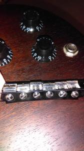

Hola hace 2 meses tengo un zumbido en el puente que es aleatorio osea no siempre se escucha que creen que sea ?
Las cuerdas son de hace 5 meses eso influye ?

Esas vibraciones suelen responder a una frecuencia específica. Localiza en que nota específica lo hace. Podría ser alguna selleta con juego, una cuerda que no apoya bien en la ranura que hace de guia . . . Estará el Stop Bar muy alto? Cinco meses con las cuerdas puestas es mucho, Eso no es bueno para los trastes.
