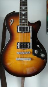

Cuando estoy tocando en limpio no se nota pero al meterle distorsión con un pedal externo se oye un zumbido muy molesto que cuando toco no oigo mucho pero al dejar de tocar sí. Obviamente cuanta más distorsión tiene el pedal más fuerte y molesto se oye. He comprobado que no es el pedal porque al activarlo y bajarle el volumen a la guitarra ya no se oye. También me he dado cuenta de que al tocar el puente, los potes u otras partes de metal el zumbido cesa. Agradecería mucho una ayuda. Muchas gracias.

Tiene que ser la ganancia del pedal. Normal que cuando bajas el volumen de la guitarra no lo haga , bajas la señal que va al ampli. Gran parte de los pedales tienen un rango de saturación usable, y a partir de allí sin puerta de ruido empiezan los sonidos molestos.

#2 Sin meterle pedales se puede escuchar sobre todo con volúmenes altos. No debería pasar y menos con una humbucker. Muchas gracias por tu respuesta, un saludo.
