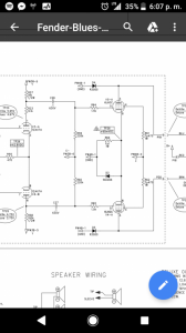

Habla con algun amigo que te preste una, o prueba a ponerlo en marcha sacandole una valvula de potenvia yluego la otra, pasame el esquema y vemos si se puede hacer asi.

#10 Te paso parte del esquema que encontré, ahí viene la parte donde estan las válvulas de potencia.
Conseguí que me prestarán una valvula de potencia, en cuanto llegue a casa haré pruebas.
