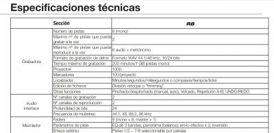

Yo tengo la R8 y graba a 24 bits. ¿Seguro que la R16 graba a 16 bits? :rolleyes:

#2 esto es lo que pone;
Graba archivos WAV mono y estéreo a 16/24-bit, 44.1kHz
Lo que quería decir, que me equivoqué es que no graba a 192 kHz…
No se si realmente se nota la diferencia… es apreciable?
Gracias por contestar.

Por más que busco no logro encontrar a que calidad graba.
Grabas en la memoria interna de la pedalera o grabas mediante una interfase y en tu daw eliges la calidad del sonido configurando el driver que suele ser assio en frecuencia de muestreo de 44100 hz a 48000 hz, Yo creo que seria lo segundo y que esos son valores de salida
"Fortu" escribió:
Es decir que con que grabe a 24bits y vaya a 44.1 o 48 sería suficiente ?
Si es lo usual.
