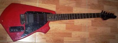

el problema es que no cabe, pues ya hay otra pastilla midi original de 5 pines, la cual uso para acompañar , pues tiene mucho retardo, pero encima del tremolo si que me cabe la jk, para los solos te pongo la foto

#68 Mal asunto.
Esta guitarra cual es? Debe ser de las primeras sintes que hubo, porque la pastilla midi es original, no? Y el cuadro de mandos que veo supongo que será para control de midi, me equivoco?
En cualquier caso, la GK3 o GK2 debería ir pegada al puente, por lo que está claro que no te cabe...

no quiero quitar la pastilla original , pues la utilizo, es de 5 pines tipo din osea como el midi, y la conecto a la gr 33 o directamente al pc via midi tambien la conecto al teclado, o cualquier modulo q sea midi standard.
encima del tremolo me cabe de sobras lo q no se es en que le puede afectar, lo preguntaba por si alguie lo hizo, si no desmontare la otra que tengo ya calibrada i lo intentare, pero me da cien patadas , pues la otra la ajusto el lutier al pelo.
no esta el patio para comprar godins ni parkers, de por hecho esta es una ibanez q suena de muerte.como las de antes , ya no se hace, la parte electronica es de casio, pero laguitarra la hizo el japo de ibanez q ahora no me acuerdo como se llama
