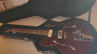

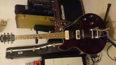

Hola a todos. Tengo una Yamaha SA 503 TVL, que es la signature de Troy Van Leuween de Queens of the Stone Age, una semihollow tipo 335 con bigsby y P90s.
Tengo una relación amor-odio importante con esta guitarra… Me encanta, le veo muchas ventajas, pero hay otras cosas que me han hecho ponerla a la venta varias veces y retirarla a los pocos días. Me gustaría saber de alguno de vosotros que la tenga y que me pueda dar algunas pinceladas, impresiones, etc.
Se trata de una guitarra hecha en Indonesia y se le notan ciertos puntos que denotan que es asiática pero por otro lado la construcción es muy buena y tiene detalles de guitarra superior.
Como puntos fuertes:
- La estética... es simplemente preciosa.
- El cuerpo tiene muy buen aspecto.
- El sonido es muy bueno aunque supongo que las pastillas de fábrica y la electrónica se pueden mejorar.
- El sistema de switching es muy completo. Tienes 7 opciones diferentes de combinar las pastillas.
- El bigsby parece estable aunque no lo uso mucho.
Como puntos débiles:
- La afinación. No sé a qué se debe: al bigsby, si a los clavijeros Grover, a la cejuela…
- Le veo los trastes muy altos”. Lo que para alguien pueden ser un punto fuerte para mí me resultan un poco un
obstáculo, se me paran los dedos…
- La electrónica es totalmente mejorable.
- Pastillas: supongo que si le pones unas lollar, unas bare knuckle, u otro tipo de pastillas (unas minihumbucker que le den
un tono más vintage, o unas humbucker que tiren hacia una 335 más estándar) pueden cambiar el carácter de la
guitarra. No me parecen malas las de serie, pero me da que si se las cambio voy a tener otra guitarra.
El asunto es que quiero quedármela, pero me gustaría que fuera para mí más usable; seguramente para otro sea perfecta.
¿Qué mejoras se le podrían hacer? ¿Qué se os ocurre?
Gracias a todos!

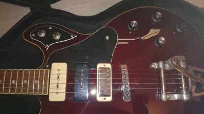

Empezamos la cirugía estética.. Le voy a instalar en el puente una minihumbucker gibson de 1976 y una lollar P90 en el mástil...
Quemasangres
por el 03/12/2014
Se ha quedado custom, custom... No la he probado todavía bein, solo con un ampli de auriculares Vox AC30 Amplug. Por lo poco que que he podido ver la minihumbucker con el timbre de la semihollow le da mucho carácter, incluso en limpio ruge. Me ha dado por repasarme algunas canciones de Neil Young y fenomenal. La Lollar en el puente completamente distinta a la minihumbucker. Más salida y muy muy redonda. La pastilla Yamaha que monta, sin ser mala, se queda fuera de combate con estas dos. Así que habrá que seguir haciendo cirugía. ¿Alguna propuesta sobre qué meterle a la pastilla del medio?
En cuanto pueda pongo enlaces de audio/video
Alejandro
por el 04/12/2014
Rompe un poco la estetica los diferentes colores de los cubrepastillas no? Muy muy bonita, y gran gran guitarrista el de qotsa.
Quemasangres
por el 04/12/2014
Rompe la estética muchísimo!! Le pude poner las tapas negras pero preferí dejar las pastillas tal cual. Pero no sé, será a fuerza de mirarla, pero le estoy encontrando el punto.
