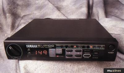

Resulta que hace unos días compré un procesador de efectos Yamaha EMP100 porque lo tenían bien barato, unos 17 euros, y simplemente me ganó la curiosidad. El detalle es que el procesador funciona y todo, pero, al usarlo, le da un bajón grosero al volumen general. No es solo el efecto, es toda la señal general, ya que el resto parece funcionar normal, ya probé conectándolo directo a la entrada del ampli y por medio del loop de efectos, pero igual reduce mucho el volumen. Es como si sonara a un 10 o 20 por ciento de la potencia real del ampli.
La unidad solamente tiene un control para modificar el nivel de entrada y un selector para elegir el nivel de salida (si es para ampli o para línea), pero no tiene nada para modificar volumen. Ya los estuve trasteando pero no parece que sea ese el problema.
Supongo que por eso lo daban barato, pero mi duda era, ¿Qué provoca que reduzca tanto el volumen?, ¿Es reparable?
