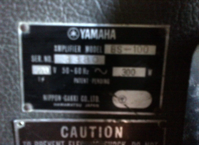

Veo que 300 vatios de potencia es DEMASIADO para el fin que mayormente le voy a dar (practicar en casa y de repente alguna presentación pequeña de 30 personas).
Qué opina de este ampli? Es bueno? Me puede dar un sonido definido y brillante como para tocar metal? Qué tal los 300 vatios, será que reviento la casa hasta poniéndolo en 1?

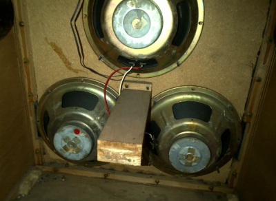

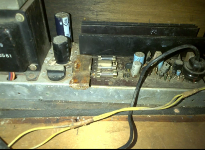

Por cierto; el que me están vendiendo está usado, pero el cabezal no sirve, sólo funciona el gabinete. El vendedor dice que lo conecta a una mezcladora y con eso toca bien. Puedo conectar una pedalera. Y utilizarla como cabezal?
Adjunto fotos

Si el ampli no funciona estarías comprando una pantalla. No tienes 300w, puedes reproducir hasta esa potencia.
Necesitas algo que amplifique (y que suene con EQ para bajo).
La pedalera como previo está bien, pero aún necesitas una potencia.
Los altavoces son pasivos, no suenan por si solos.

Los 300 vatios no se refieren a la potencia sino al consumo desarrollando su máximo volumen.

#9 Bueno. Por detrás tiene un cable (sospechosamente roto en la parte donde va el conector a la Electricidad). Puede ser que con ese cable le llegue corriente?
Linux User.
por el 27/01/2024
#10 . Si te refieres a la cuarta imagen, ese cable es de la pantalla. Con el conector adecuado va al output de la potencia. La pantalla no se conecta a la electricidad, es un elemento pasivo.
