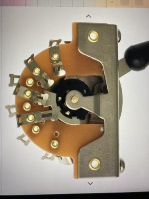

Hola compañeros, mi consulta está relacionada con un switch DM - 30 MADE IN JAPAN que necesito instalar en mi Fender Telecaster.
Necesito el esquema o como debo cablearlo patilla por patilla, lleva 4 por cada lado.
Muchas gracias de antemano.

Gracias, este ya lo había visto, pero no se ve muy bien donde van conectados los cables a cada patilla, por eso he recurrido al foro.

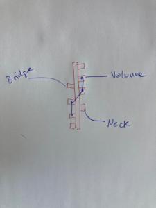

Perdona, acabo de editar mi anterior mensaje con un esquema, pero en el caso de tu switch creo que va al reves. Por las fotos parece que el comun esta al otro lado, no se si me explico.
jlap
por el 10/10/2023
Muchas gracias, voy a instalarlo y ya te cuento si funciona correctamente

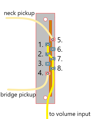

Te lo he dibujado que es mas rapido. Tecnologia analogica. Creo que es asi. Lo de Neck y Bridge igual lo tienes que cambiar depende de la orientacion del switch.

No funciona, este switch creo que tiene un cableado diferente
Solución elegida por el creador del hilo (jlap)
lutop
por el 10/10/2023
Que hace? El que te he dibujado yo deberia funcionar, lo he hecho mirando la foto.
jlap
por el 10/10/2023
He vuelto a hacerlo, y posiblemente tenia un mal contacto y en la posición del bridge me sonaba la del neck también, muevo un poco el cable y entonces va bien.
Así que el fin de semana lo pondré todo curioso y bien soldado
Muchas gracias por tu ayuda
