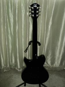

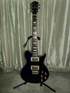

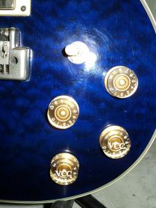

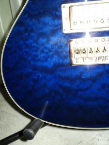

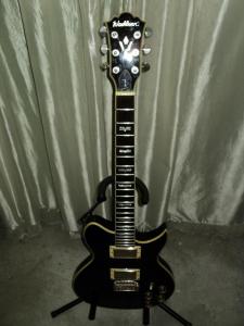

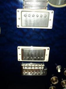

estas son algunas tomas de mi reciente adquisición :D
No son el mejor lugar y le falta luz :P pero es que no pude esperar mas :)
