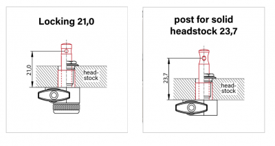

Estuve comparando las medidas de las clavijas de la washburn con las diferentes opciones de la marca Schaller y me he dado cuenta de que los de bloqueo son 2.7mm más bajos con lo que cambiaría ligeramente el ángulo de caída de las cuerdas desde la cejuela de bloqueo. No sé si eso será un problema.

He contactado con la gente de Schaller y esto es lo que me han dicho:
- Sobre el clavijero, me recomiendan que ponga los afinadores de bloqueo. Me queda pendiente preguntar si sería un problema la diferencia de altura de 2.7mm con respecto a las que tengo.
- Sobre el puente, les he comentado que la medida del floyd es similar pero que la cejuela no coincide con ninguna de las dos medidas de cejuela: me dicen que si mi cejuela está en buen estado, no necesito poner la que viene con el floyd.

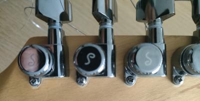

Finalmente instalé los afinadores de bloqueo de 21mm (tuve que cerrar los agujeros antiguos por 1 mm...) y el resultado, de momento, me convence así que no voy a cambiar el floyd (lo desmonté, limpié y lubriqué adecuadamente).
¿Te refieres al agujero de la pala? Podrías poner unas fotos?

zos7
por el 23/05/2024
#10 Sí, no es igual el extremo donde se coloca el tornillo; de hecho se ve más la marca que deja que el agujero tapado (prácticamente queda debajo), pude haber lijado y apañarlo pero... no me preocupa lo más mínimo. (Aunque en la foto no parezcan alineados, lo están, es un efecto óptico)
#5 el agujero es igual pero no cae en el mismo lugar.
