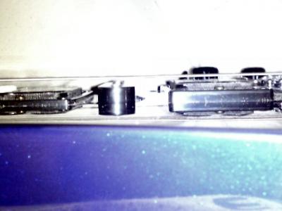

#9 sinceramente no sé como de altas estan las pastillas porque mi otra guitarra era una stratocaster squier y no soy un entendido de las guitarras que digamos, te dejo una foto adjunta para que la mires a ver que te parece. También decir que la guitarra trastea un poco (en el ampli no se escucha).
Estuve leyendo y vi que en Thomann las guitarras de gama medio-baja no las revisan antes de enviarlas y que es posible que trasteen
#8 Gracias por los consejillos jaja, ahora me leeré de nuevo el manual del ampli para ver como quitarle los efectos a los canales, el canal clean tampoco esque suene muy mal con el efecto, aun así, te haré caso.
PD: no estoy seguro de si lo verás bien pero bueno... xD el flash que es algo exagerado
EDIT1: #8 me he leído el manual y no he encontrado como quitar los efectos a los canales, y por Google tampoco encuentro nada, vaya tela.

thetrooper
por el 13/04/2012
Pues la del puente parece estar bastante más pegada a las cuerdas que la otra, pero eso así desde una foto no se puede apreciar bien. Cuando están muy cerca se cuela mucho ruido a lo mínimo que roces un poco. Las pastillas tienen dos tornillos, apretalos un poco, de modo que baje algo la pastilla, y ves si mejora. Siempre puedes dejarla luego igual, por probar no pierdes nada. Verás que el sonido cambia bastante, sólo con girar un poco y probar puedes dejarla a tu gusto. Cambia mucho el sonido de una guitarra con ese detalle tan sencillo.
