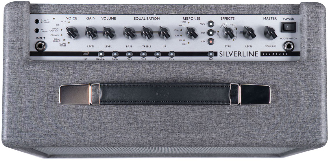

Te añadiría en la ecuación el blackstar silverline, yo tengo el anterior, el tvp, y tuve antes el katana, y el tvp teniendo menos cosas que el katana sonaba bastante mejor, no parece un ampli de modelado.

El Blackstar silverline lo devolví. No me gusta nada, tiene un sonido muy oscuro y en lugar de control de agudos tiene una cosa llamada ISF que a mí no me convence nada. Los emuladores de vox suenan muy bien pero me gusta más el Vox Av30, que no es un emulador, es un transistores con dos válvulas (aunque básicamente están de adorno). Pero los limpios y los crunch me suenan muy bien y los OD bastante bien. No me convencen los High gain pero ningún amante del high gain compra un vox. Me falta probarlo con el tubescreamer a ver si así los od son mejores. Eso sí, si buscas efectos solo tiene delay, reverb y chorus.

#4 que silverline tuviste? Todos los que he visto tienen ecualizador de graves y agudos aparte del isf:.
Pipo
por el 13/11/2020
#5 perdón, quise decir medios.
