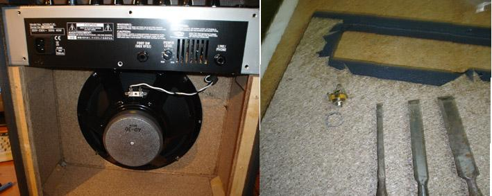

Y ahora los peros, que vienen un poco con el precio, ya que por 288Euros - Alemania - , tampoco se puede pedir virguerias, aún siendo un valvular (una válvula en previo), y un buen modelador digital (Vox creo que se ha asociado con Korg), la construcción es justa justa., en la foto se ve el interior con la tapa desmontada, aglomerado de madera y tapizado pegado a la brava, altavoz atornillado a la madera con tirafondos y no en todos los puntos, conectores faston en los altavoces (yo los prefiero soldados...)...

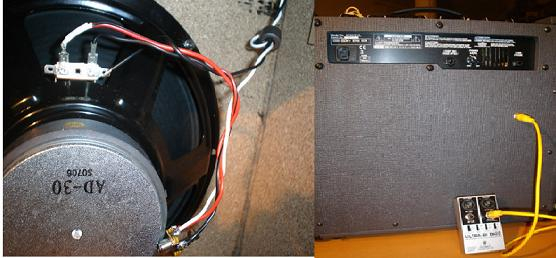

Y aquí entra el bricolaje: (con premiso de frasco ;) ) Me propuse añadirle una salida para pantalla/bafle auxiliar, que a la vez sirviese como una opción más de salida de grabación o amplificación, a partir de una caja de inyección directa. Recordar que una caja de inyección directa se conecta en la salida de altavoz, adapta impedancias para mesas de mezcla y balancea la señal; elegi una de Berigher, con atenuador, y dos entradas, por la modica cantidad de 21Euros (en Spain).
La solución ha funcionado de perlas, la señal ha ganado mucho en calidad, puede usarse para grabar o para tener una salida adicional a mesa, para amplificacion, o al ordenador.
Bueno, aqui queda las fotos del montaje, por si alguien tiene curiosidad al respecto.
Si el moderador considera que el post es mas de brico que de amplis, me lo mueva sin reparos.
Aqui desmontado y las herramientas High Tech:
Resultado final y conexiones: en el conexionado, el jack de salida auxiliar desconecta el altavoz, también podria añadirse un conmutador para permitir el uso simultàneo del altavoz, aunque no se el resultado que daria.
