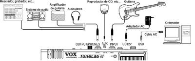

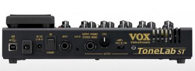

Pienso adquirir una pedalera VOX y tengo dudas con las conexiones traseras. Según el manual la toma OUTPUT/PHONES sirve para conectar:
Auriculares Sistema audio mezclador, supongo que tambien aceptará altavoces activos y un Amplificador
En la parte del ampli es donde no lo tengo claro, supongo que la única opción es conectarlo a la entrada auxiliar del ampli, o sea la que se usa para entrar un sistema de audio (mp3 etc..) y reproducirlo a traves del altavoz del amplificador, es así?
Saludos y gracias por vuestra atención y respuestas.

Lo puedes hacer según gustos. Yo con mi Vox Tonelab SE la enchufo como tu dices a las salidas aux.

Gracias Rawi cuando la reciba es lo que voy a probar, porque el manual sin decirlo claramente da a entender que la toma correcta es el jack para conectar la guitarra, cosa que me parece rara rara rara.
