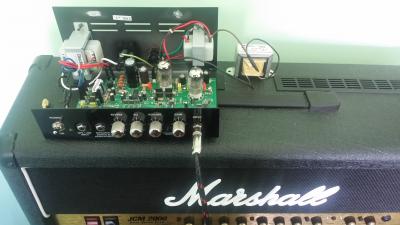

Luis Suarez Gomez escribió:
Yo tengo mi ht-1rh modificado con Choke
Podrías comentarnos en qué consiste esa modificación? Tengo un HT-1r y me interesa saberlo.
Gracias.

Luis Suarez Gomez
por el 23/02/2015
#25 Si, sin problema.
Por ahora aun ando a pruebas con Chokes y el que mas me gusta es el que tengo ahora puesto, el de la foto. Uno de los cables del choque van al conector de placa del cable marrón y el otro cable al propio cable marron del trafo de salida.
El choke que tengo puesto es un 5H 150mA

#26
Gracias, pero ¿qué es lo que hace exactamente esa modificación en el amplificador? ¿para qué sirve?
