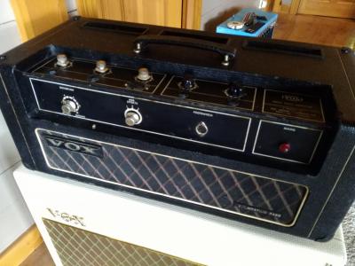

Muy buenas compañeros. Quería pediros una mano ya q acaba de llegar a casa esta "joyita", y me surge una duda, o más bien, quiero tener cuidado de no liarla... :roll: con este cacharto q se merece todos los cuidados.
El tema es q la salida para conectar a la pantalla indica q es de 15 ohm.
Tengo una pantalla de 16 ohm, y entiendo q no es peligroso para el cabezal, al ser un poco inferior, pero quería asegurarme y/o preguntar si pudiera haber algún problema.
Tengo muchas ganas de conectarlo (como os podréis imaginar... :locomotora: ) pero no quiero q el ansia me haga hacer algo mal...
Y no sé si tendría q tener alguna otra cosa más en cuenta... :rolleyes:

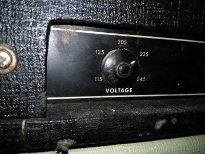

La corriente viene " seleccionable (adjunto foto). Entiendo q deberá de ser 225

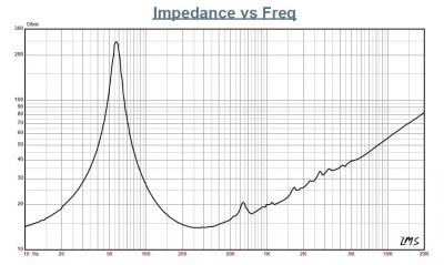

Realmente la impedancia de los altavoces... de cualquier altavoz no es lineal en absoluto.
Si decimos que tiene 8 ohms, es que esa es la impedancia mínima que tendrá a una determinada frecuencia.
Encima ocurre solo en un tramo pequeño de frecuencias.
Eso en teoría, que luego se pone una gráfica de un altavoz "standard" y se presupone que todos
los de ese modelo son idénticos, aparte que casi siempre hay alguna frecuencia que baja un poco
(1 o 2 ohms) del mínimo que indica
Por ejemplo esta es la gráfica impedancia / frecuencia de un Celestion G12H “GreenBack” 12” de 16 ohms.
Vemos que a 300 Hz llegaría a bajar a 14 ohms, mientras que a muchas frecuencias está por encima de 20 ohms,
y a la frecuencia de resonancia de >< 57 Hz llega a 250 ohms.
De las tensiones disponibles en AC, particularmente tambien yo elegiría esa, aunque te quedarán
ligeramente altas las tensiones internas en DC. Si quieres estar 100% seguro lleva a que te lo midan
y revisen, teniendo en cuenta que en cada barrio varía ligeramente la tensión, incluso dependiendo
del consumo en tu zona del barrio, lo cerca que estés del trafo, las horas del día.... ;)
