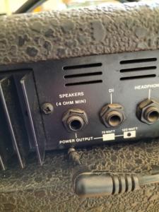

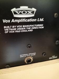

Buenas tengo el VoxAc4 para tocar en casa y quiero probar como suena con una pantalla en lugar del altavoz del propio ampli. Tengo un Laney BC120 para bajo que también sirve como pantalla. Pero la salida del Vox es de 16 ohms y la entrada del laney pone min 4 ohms.
La duda es, ¿puedo conectar el Vox a la pantalla del Laney? Lo de min 4 ohms me ha dejado roto. Entiendo que todo lo que sea de 4 ohms para arriba sí.
También entiendo que el Vox tiene que estar a 4 wat, no conmutado a 1 o a 1/4 de Wat no?

Una birra no, me vas a deber una caja, porque si conectas eso ahí lo que estás haciendo es conectar los dos amplis a sí mismos, el peo se va a oir desde mi casa. Lo que pones del Laney, (y del Vox), no es una entrada sino una salida. O sea, dos salidas.
Para hacer lo que quieres deberías desconectar el altavoz del Laney y conectarlo directamente a la salida del Vox, pero asegurándote antes de que las impedancias coinciden.

Gracias, menuda ida de olla. Jajaja. Pero si pillo el cable del altavoz del laney, el que se ve colgando en la foto y lo conecto a la salida del vox sí que valdría siempre que las impedancias coincidan no?

Si, eso sí.

Segunda parte. No encuentro ningún manual, ni foro en el que se haga referencia a la impedancia del altavoz del Laney. Además de abrirlo y mirar, ¿alguna otra manera? No veo la manera de abrirlo facilmente. Gracias

#5 polimetro, si tienes
