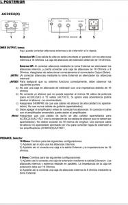

Hola compañero, a ver si sé darte los datos bien. El combo en la parte trasera indica 'Power output 30W', y tiene selector de 16 ó 8 Ohms. La pantalla es de 50W a 16 Ohms y es la pantalla para el modelo AC30H de 30W.

Pagina 42 del manual.
"Cuatro altavoces sería demasiado para la potencia del ampli?." No, la puedes añadir sin problemas.

Muchas gracias a todos, cristalino me ha quedado. Un saludo!!!
