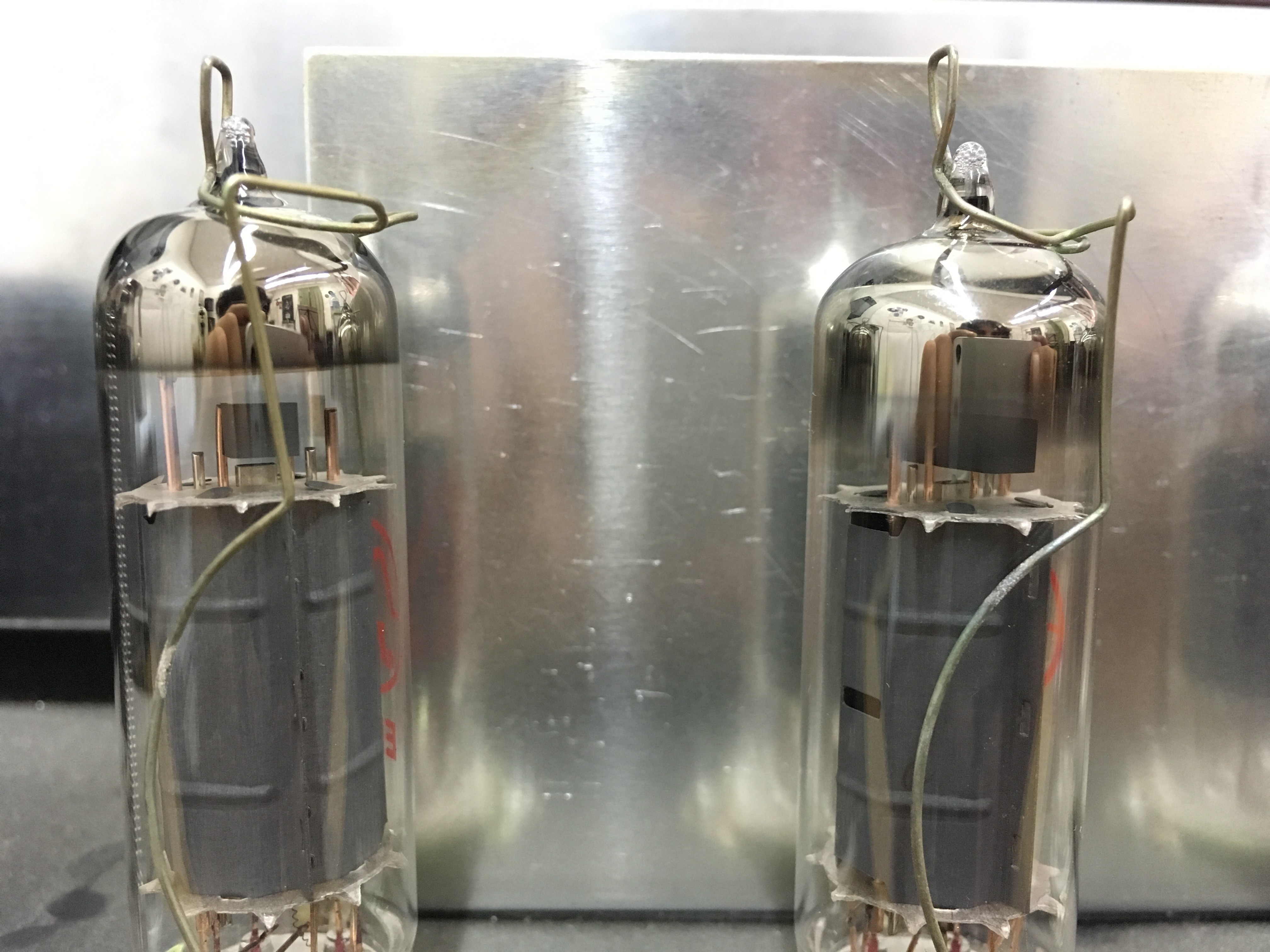

El Vox estaba haciendo un crujido bastante molesto y raro en algunas frecuencias y segun la fuerza con la que daba, lo desmonte y vi que una de las valvulas de potencia estaba algo negra asi que decidí cambiar todas las valvulas, 3 de previo (12AX7 EH Gold), 4 de potencia (JJ/Tesla EL84) y la rectificadora (Mullard reissue 5AR4).
Al poner las nuevas valvulas vuelve el crujido, sobretodo cuando le das a la sexta cuerda. Desmonto de nuevo y veo que una de ellas (de potencia) se ha vuelto mas negra que las normales asi por las buenas.
Casualmente vuelve a pasar en la misma posicion que la anterior y ahi ya me empiezo a mosquear demasiado asi que decido cambiarlas de sitio entre ellas, esta vez no se oscurece ("quema") ninguna pero sigue sonando igual, con ese maldito crujido. Tened en cuenta que este modelo no tiene para ajustar el BIAS. Tambien descarto las del previo ya que el ruido aparece tanto con las valvulas del previo antiguas como con las nuevas.

Como info a añadir, en un primer momento de la historia, mi padre fue a usar el ampli (despues de moverlo de un sitio a otro) y me comenta que sonaba mal, lo abrió, sacó lo que es el nucleo del tema y vió que una valvula de potencia cada vez que tocaba daba fogonazos azules (Entiendo que se habia roto y habia entrando aire), despues de esto puso una valvula de potencia antigua que yo tenia por aqui y esa es la valvula "quemada" de la que hablo al inicio del hilo.
Es posible que estuviera usando el ampli demasiado tiempo con esos fogonazos azules y se haya jodido algun componente interno?

Las valvulas deben estar pareadas.
Poner una y dejar las demas es una solucion provisional para salir de un apuro, pero el ampli asi no va a ir bien.
Si no son pareadas, cambia las cuatro.
Es posible que ese sea el problema.

Si si, las nuevas valvulas que monto, la tienda me asegura que estan pareadas y no tengo razon para dudar de ellos, llevo comprando varias veces ahi y no ha habiado problemas.
