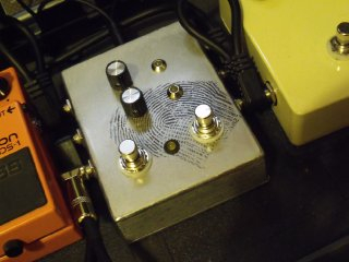

¿Y este tipo de pedal AB con regulador independiente de volumen?
Son solo ideas eh, que yo no se que tal funcionaria. Pero es lo que se me ocurre.
El ampli lo puedes probar sin invertir nada conectando los dos instrumentos , o con una pedalera que tenga salida stereo para comprobar lo que dices de si una entrada anula la otra o no.
