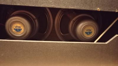

Os pido ayuda para ver si me podéis decir o dar alguna pista de la fecha de fabricación de este amplificador. Lleva años en el local sin usarse y este fin de semana lo he enchufado y suena brutal. Me gustaría tener más información.

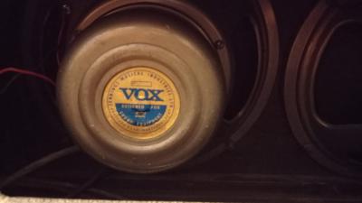

Si todo es original tiene toda la pinta de ser un AC30/6 TB de 1965, si pudieras aportar fotos de las tripas ya sacamos una fecha aproximada viendo los códigos de los trafos. Los condensadores y los potes también deberían indicar fechas cercanas a los trafos. Por otro lado, los códigos que figuran en los bordes de los conos, si los desmontas, pueden variar algunos meses con respecto a los trafos. Fijándonos en el código más tardío podemos acercarnos bastante al mes y año de fabricación, porque con los números de serie que aparcen en el chasis, y sobretodo con el de la placa, hay bastante cachondeo, fueron unos años en los que hubo mucho caos en la fabricación y JMI cambió varias veces de proveedores y montadores de los chasis.
De momento, por los celestion silver alnico (los T1088, que en realidad son los mismos que los clásicos T530 azules, pero pintados en plateado) es posterior a la segunda mitad de 1964. Por el panel de control "grey panel" con los controles top boost incluidos ("in panel") tiene que ser como pronto de 1965. Por la placa del serial de dos líneas ha de ser anterior a 1966, ya que a partir de 1966 se incluyó en la placa del serial una tercera línea indicando también los vatios de potencia. A mediados de 1965 también se cambió la rejilla de marrón a negro. Todo indica que es de mediados-finales de 65 o muy de principios del 66.
Me tocó en su día fechar al mío, que anda por las mismas fechas. Ese bicho tiene muy buena pinta!

#2 Gracias por la información. Es lo que en principio me había parecido visitando páginas de información de este tipo de amplificador.
La idea es ponerlo en venta para que alguien le dé un repaso y le ponga algunas piezas que le faltan (asas, botones del panel de control).
El amplificador está todo original. Lleva muchos años parado y no se modificó ni tocó nada.
Es una pieza de colección que está totalmente operativo.
