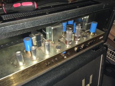

Buenas gente,
a ver si alguien me puede ayudar rápidamente. Tengo un JcM 800 al que hace un par de años le quite dos válvulas, para intentar bajarle un poco la potencia, y se me a ocurrido volvérselas a poner. Las tengo aquí tal cual las quité. El ampli ha estado bastante parado así que deberían de estar las 4 bastante parecidas de vida.
Tengo un PPMV instalado así que ahora la potencia no me importa tanto y lo quiero tener con las 4 válvulas bien calentitas.
Mi duda es... las puedo volver a poner igual que estaban sin hacer ajuste de bias ni nada? O es necesario si o si para que no le pase nada al ampli?
Algún consejo a la hora de ponerlas?
Muchas gracias a todos ! Al lío!!

Hola compañero.
En principio, y sin tener en cuenta otros factores, no habría mayor problema si el bias estaba bien ajustado en su momento con las cuatro válvulas y si todas tienen las mismas horas de uso (aproximadamente).
Por otra parte, yo lo suelo comprobar/ajustar de vez en cuando, incluso sin cambiar las válvulas. (Por si algún componente se ha ido de valor y para amortizar el tester que compré a un compañero del foro) :L:
