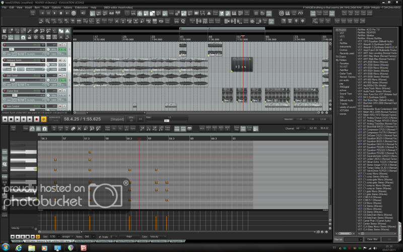

estos chicos cada dia se lo curran mejor, promete mucho reaper 4 ;)

Joder, que de puta madre le tienes, yo en cambio no consigo un aspecto igual, por ejemplo me encantaría tener la barra de transporte abajo, por debajo de lo que sería el mixer, y la ventana de plugins como tienes tu a la derecha me vendría de perlas, ya si fuera expansible como Sonar X1 seria la releche... ¿¿Y esas barras con iconos?? que guapo de aspecto, parece otro...
Así le tengo yo

jejeje si es que tienen muchas cosas nuevas en reaper 4...
para la transport, boton derecho sobre la transport y en docket transport position eliges bottom of main window, y ya la tienes abajo ;)
para el resto de dockets actuan igual que en sonar, arrastra pinchando en cualquier pestaña y veras que sale un cuadradito azul, lo puedes poner fuera del docket, en medio, o ajustarlo arriba, abajo, a la izda o la dcha...;)...una vez anclado el docket puedes extenderlo como quieras...;)
pd: doble click en las separaciones de los dockets y puedes ponerlos media arriba media abajo, como tengo yo la toolbar del docket del mixer separado del arrange...
