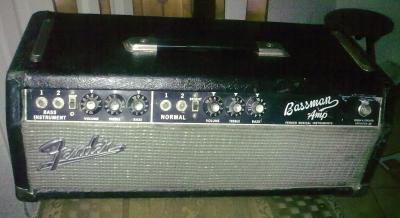

Que tal les anexo fotos del ampli, ya con una "manita de gato"...
Rafa
reimon
por el 30/09/2010
Menuda joya de ampli tienes macho, qué envidia!!
juanhis77
por el 30/09/2010
que buena maquina man!!!
