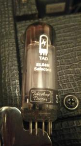

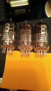

Pues acabo de mirar en unas fotos que tenia y las highgrade son las de previo menos una a saber..., las de potencia son el84M selected y se ve un 5 que ni idea.
