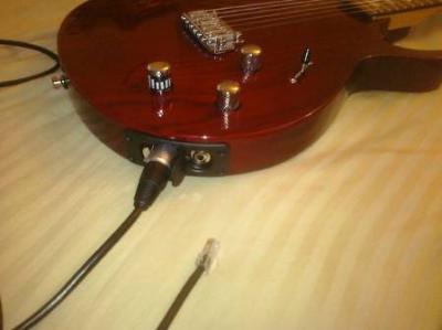

Muy buenas tytlp:
Necesitas un cable Variax específico con el conector de neutrik en un extremo y el rj 45 en el otro:
Te adjunto una imagen para que lo puedas ver.
saludos
