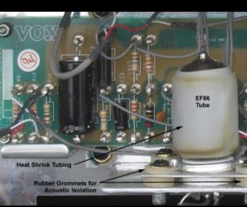

Manuelr he estado viendo la EF86 de Mullard que me has dicho, pero la que lleva mi ampli va tapada con una camisa. La que lleva tu AC10 es así.

Las camisas entiendo que es un tubo de aluminio que va sujeto al zocalo , si es asi lo giras despaciohacia un lado y sale y te queda la valvula pinchada en el zocalo

Pues tío no se si te pasará y si estoy abriendo la caja de los truenos. Advertencia. Yo tengo el ac15 handwired y unas válvulas de previo tung sol que pillé no entran en el zócalo. Por alguna web te avisan que según qué válvulas puede que no entren en ciertos modelos de vox y marshall. Las mullard son la leche (y caras) pero unas como estas que son las que llevo ahora suenan de lujo.

#9 pues tío. ..no me entran por el diámetro de la válvula que es más grande que el del zócalo. Vamos que la"camisa" que mencionas.

#7 mnuelr esta es la válvula EF86 que te digo, lleva una especie de funda para que no le de la luz
