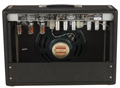

Pues eso,
Desde mi mas supina ignorancia,y para quien sepa y quiera responder.
Porque en algunos amplis,las valvulas van encapsuladas,y en otros no...?
A que responde esto?
Gracias por avanzado.

¿En espuma quieres decir? ¿O quizás en una vaina metálica?
sebastricu
por el 09/04/2024
En vaina metalica.
En espuma,tambien?...
Ajnabh
por el 09/04/2024
#3 La vaina metálica es para reducir interferencias que luego crean ruido cuando se usa alta ganancia. Suelen ir en las de previo.
Las de espumas a modo de anillo junto a la base es para reducir vibraciones cuando están en un combo junto al altavoz y estas suelen ir en las de potencia que al calentarse se vuelven más frágiles.
