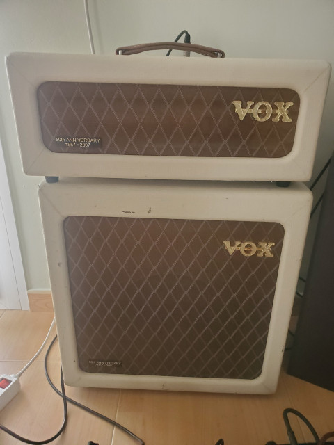

Buenas chavales!
Ha llegado el momento de cambiar las válvulas a mi AC15HTVH y ando buscando vuestro consejo. Este cabezal hace unos setenta conciertos al año y, aunque me interesa que suene lo mejor posible, tiene que ser fiable.
De primeras había pensado en las EL84 JJ que siempre he usado y me han ido bien, pero me he topado con las EL84 Tungsol y no sé qué hacer... las 12AX7 TungSol me han dado problemas varios a lo largo de los años, no sé si confiar en esta marca para la situación actual.
Por otro lado, siempre que he podido he usado 12AX7 TungSol, su sonido me gusta mucho más que el de las 12AX7 JJ, aunque esta vez he usado TAD porque son las que traía el ampli y en general me han dado buen resultado.
Sovtek, EH, Ruby, TAD, JJ, TungSol... entre esas me muevo, a ver vosotros que opináis, las 12AX7 JJ están descartadas porque no me gusta como suenan... de la EF81 del primer canal olvidaros porque no la utilizo, la he quitado.
Gracias!
