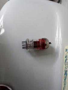

¿Sabeis algo de estas valvulas?. Tengo mas de 50 a estrenar linK
Kenworht
por el 14/10/2018
Foto al tubo .
Suerte!
toni diaz
por el 14/10/2018
Es casi una ecc83, el factor de amplificación es de 85 típicamente. Terriblemente micrófonicas debido a las placas grandes, buen sonido comparable a las Mullard de los 60.
Pero los pines cambian, habría que hacer obras para colocarlas en un ampli con 12ax7 o similares, ahí te dejo el datasheet por si quieres más información

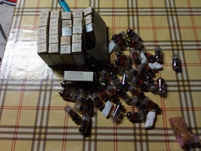

Otras fotos

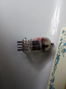

lucharmada
por el 14/10/2018
Son estas
